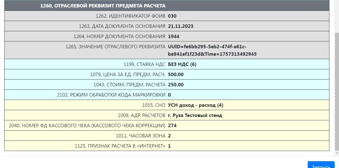

MWWRuza
27.08.25
(0) Не пробивается тег, в ОФД нет его.
А в ОФД его и не будет. Эти теги "транзитом" передаются в "уведомлении о реализации маркированной продукции" в ЦРПТ. Там, в ЛК ЧЗ открывайте чек и смотите. Насчет 1125, на 100% не уверен(у меня просто такого нет), а ТаймЗона - точно. 100% в ОФД должны попадать необязательные ПОКА теги по безналичной оплате... Но, не факт что они уже у Вас в конфе и драйвере реализованы, в виду того, что по ним пока не введена обязательность. |

MWWRuza
27.08.25
(31) Будет.
Я про 1011 написал, что его точно не будет. За 1125 - я был не уверен, так, как у моих такого нет. Но, раз Вы проверили, и он там есть - буду знать, спасибо! |

MWWRuza
30.08.25
(72) Ну, хотя, вот:
"1125 со значением 1 попадает в уведомление, если явно в чеке указано, что расчет в Интернете или всегда попадает, если ККТ зарегистрирована только для расчетов в сети Интернет. В остальных случаях реквизит не передается или может передаваться со значением 0." Так, что - все верно. Это был ответ разработчика этой прошивки на мой вопрос... Я уж было и успокоился, но, вечером, уже ближе к ночи, пришло письмо от него, с таким содержимым: "поправил этот момент. Во вложении прошивка 066." Вот и понимай как хочешь :-))) PS Это если что, не про "священную корову" - АТОЛ. Это про совсем другую ККТ, гораздо менее популярную. |

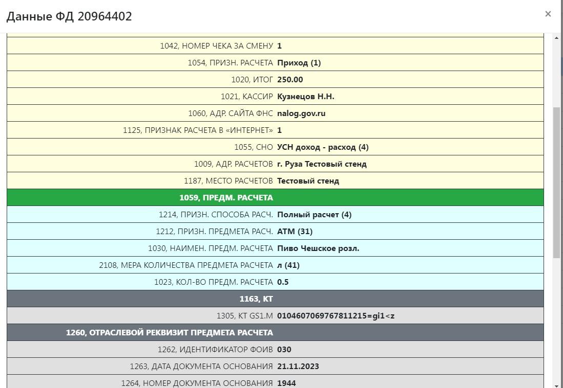

victuan1
08.09.25
05:33
(81) В чек тоже попадает.
Указывается тег 1125 “Признак расчета в “Интернет”” в двух документах: Уведомлении о выбытии маркированного товара; Кассовом чеке. |
MWWRuza
08.09.25
(82) Да???
Блин... Значит опять мои ККСники накосячили... Была ошибка, передавался 1125 со значением 0 в уведомление. В последней прошивке вроде поправили, теперь не передается тег вообще, если значение 0. Но!!! По тем чекам, когда он еще передавался с нулем, проверил, тег есть только в уведомлении, в чеке его нет. Не знаю, может, если пихнуть туда 1, то он передастся и туда и туда, и ошибка была только в уведомлении... Экспериментировать лень. Пусть сами разбираются, у меня нет интернет торговли, кому это нужно - найдут(возможно :-) ) ошибку, и сами укажут на это разработчикам. Мне уже надоело быть для них "бесплатным бета-тестером", что меня непосредственно касается, я конечно буду продолжать выявлять косяки и указывать им на них, а то, что мне не нужно - пусть разбираются с теми, кто это использует... |
MWWRuza
08.09.25
(83) Экспериментировать лень.
Но, хотя... Лень это конечно хорошо, но истина дороже! Включил режим торговли в интернет(через перерегистрацию, что-бы не заморачиваться с командами из софта верхнегор уровня), проверил. Ошибки нет. Чек: ![]() Уведомление: ![]() Есть и там и там. Все верно. Ну и фиг с ним. Для обычных, не интернет магазинов - этого тега нет, по этому, у кого нет интернет-торговли, можно с ним и не заморачиваться. PS Видимо, ошибка была в предыдущей версии прошивки, что 0 только в уведомление попадал, это меня и сбило с толку, думал и 1 тоже так будет... |

(88) Спасибо, у себя разобрался, в TLV кстати 1125 наблюдаю.Так что возможно что все таки что то не так у вас рабоатет.

(89) вы 1125 и 1011 в каком месте устанавливаете?

В структуре CheckPackage в секции Parameters можно указать TimeZone. Что-то до меня не доходит. Ок, установлю через тест драйвера в параметрах кассы необходимую Часовую зону. |
Vupsen
17.10.25
(93) Проблему решил давно. Как оказалось интеграционная компонента взятая из драйвера АТОЛ 10.10.7.0 похоже оказалась не версии 10.10.7.0, хз как так, скачивал 2 раза, переустанавливал. Взял с сайта 1с обработку обслуживания Атол, там компонента нужной версии.
Для информации - в чек ее передавать можно, в чз проверил берется то, что передал. |
