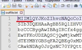

(0) начало MIIW..., через Крипто АРМ начало MIAG...
У меня так:
Еще раз - все работает.
Такого - "Подпись не соответствует формату CMS" не видел ни разу, ни в процессе написания/отладки, ни при эксплуатации.
PS А, да... Еще не забудте, что нужно убрать из файла переносы строк, на выходе должна быть одна длинная строка.
