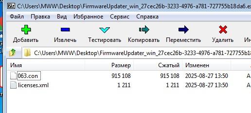

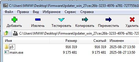

Привязан "обновлятор". Это самораспаковывающийся архив 7-ZIP, в котором содержится программа-прошивальщик, сама прошивка - файл с расширением *.con, с именем по ИД модели (в одном файле обновлятора может быть несколько этих контейнеров, под разные модели), и самое главное, что делает эту прошивку "индивидуальной" - XML файл лицензии. В нем содержится строка(или несколько, если обновлятор для нескольких ККТ) с заводским номером кассы и привязанной к нему лицензией.
Как-то так:
корень архива:
Каталог p5:

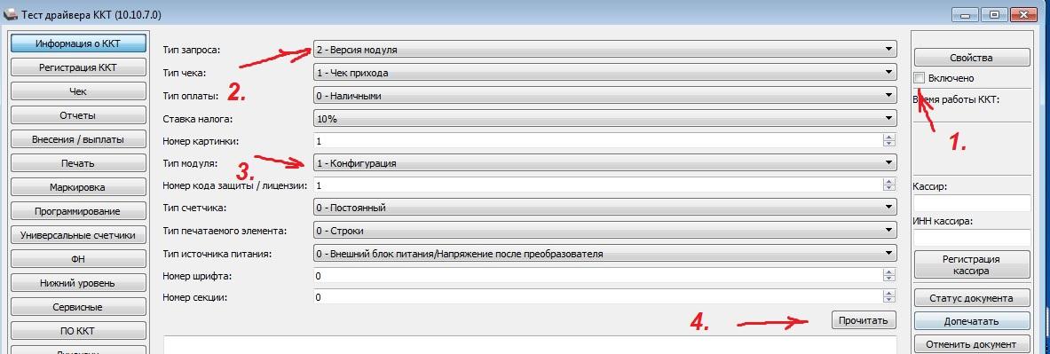

8 MWWRuza
01.09.25
(7) В Тесте драйвера АТОЛ:
Результаты запроса выложите(внизу, в окошке появятся строкой). Дальше будет видно.
Пока, без этого, трудно что-то конкретное сказать, можно только гадать...
