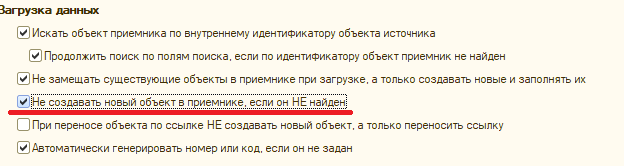

(5) Это настраивается на закладке Настройки в ПКО
