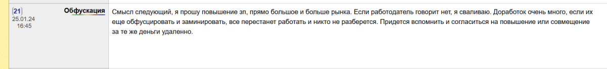

(0) я надеюсь причина не такая же как вот тут
